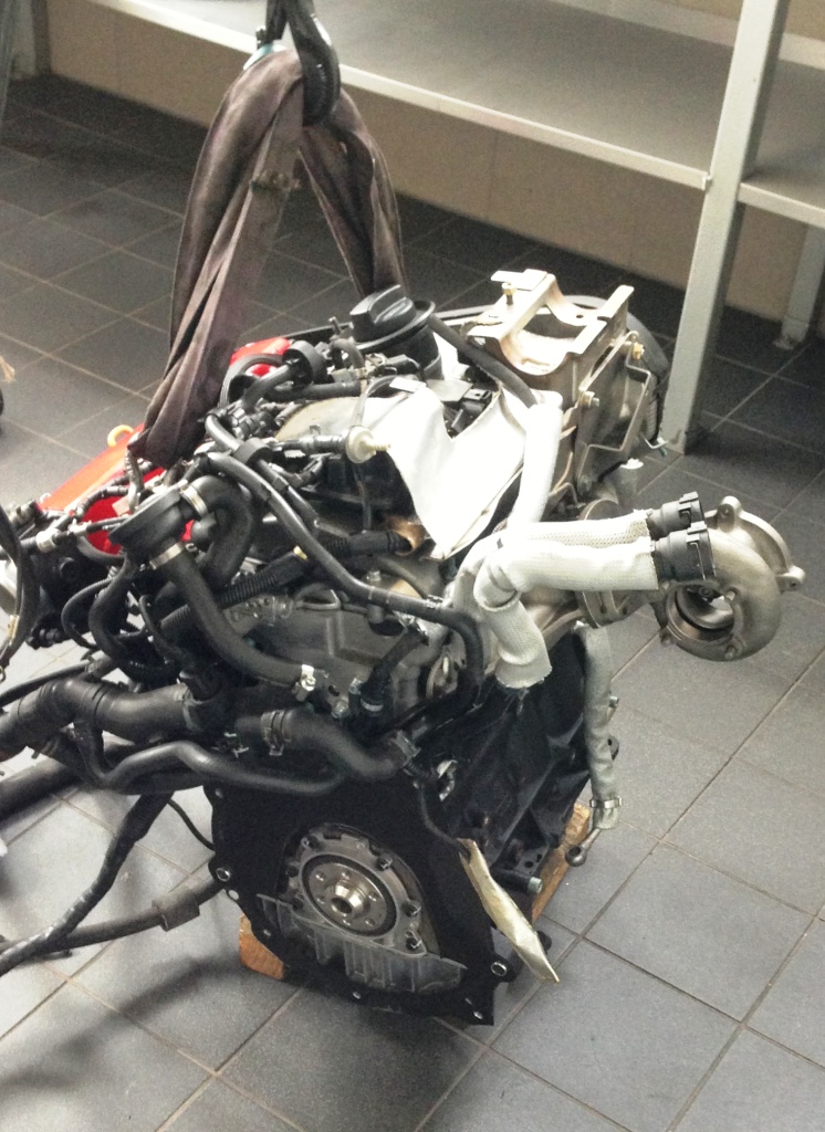

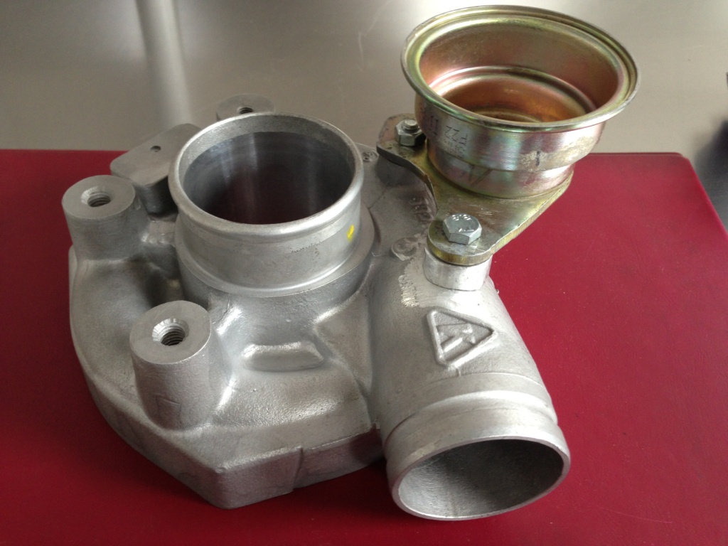

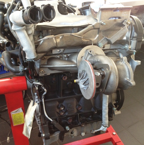

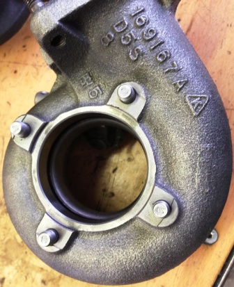

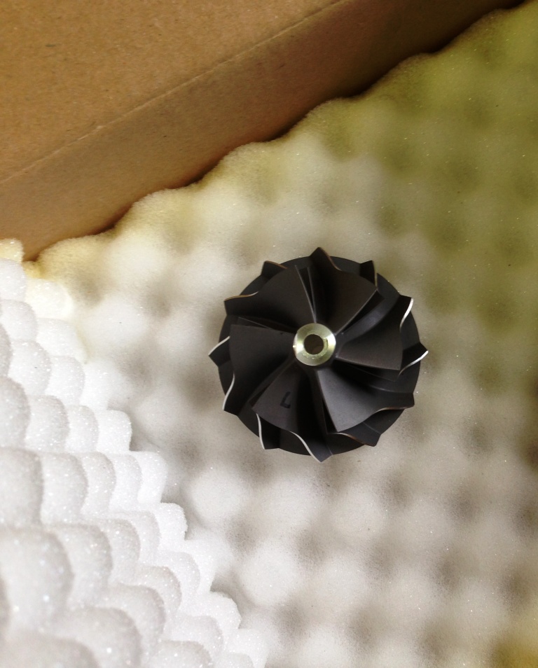

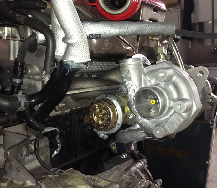

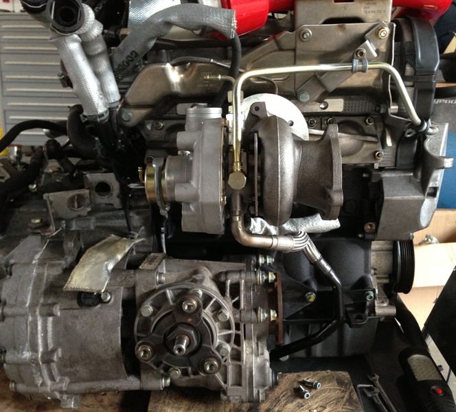

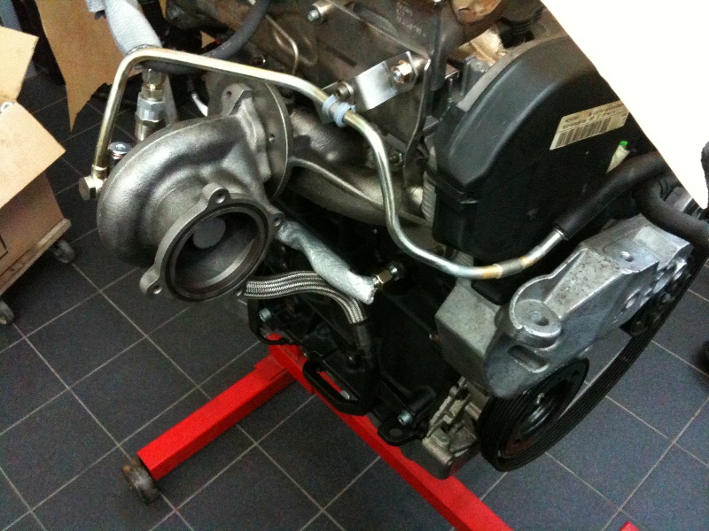

gibt mal wieder was neues von der front

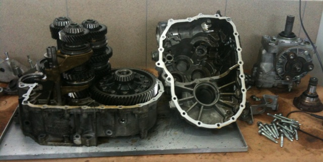

getriebe wurde noch zerlegt um zu schauen ob alles gut is.

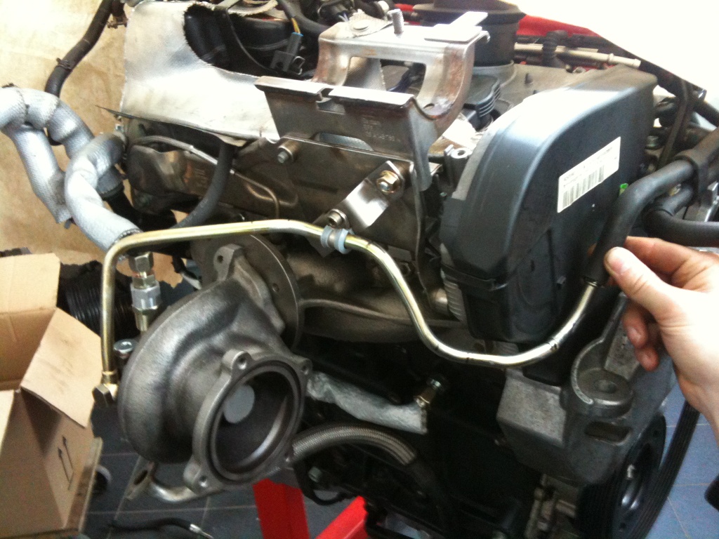

leitungen wasser und öl wurden gebaut
ne aluhülse für die befestigung der druckdose

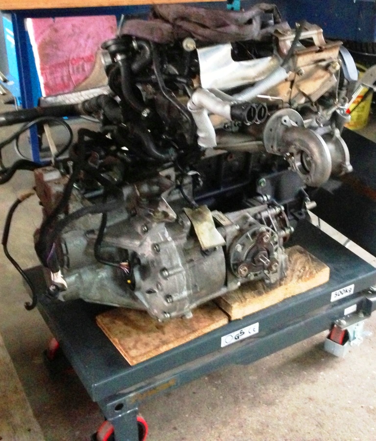

sachs kupplungskit

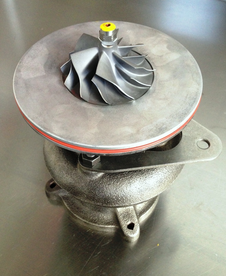

turbolader ist jetzt k16 gehäuse mit k24 welle und 50 mm verdichter
ich lass mal paar bilder sprechen.

Sieht gut aus. Die Druckdose find ich ein wenig dicht am Krümmer. Starre Mitnehmerscheiben? Fährst weiterhin ZMS?

da kommt freude auf, beim Grunddruck einstellen 8o

hi,
ja weiterhin zms, habe lange überlegt ob ich ems fahren soll aber da mein zms noch gut im zustand war hab ichs jetzt doch wieder genommen.
oder gibts schon fälle wo es die zerlegt hat `?
kanns leider nicht anderst positionieren
bin noch auf der suche nach ner art hitzeschutzsack für die dose.
nicht das noch die membrane schmilzt.

Ach das geht schon mit dem einstellen der vorspanung :D,
Gibt es, habe einen OEM Hitzeschutzsack in der halle liegen........frage ist halt ob der bei Dir passen wird........

Die Verdichterräder kommen mir bekannt vor ^^
28
Sonntag, 12. Mai 2013, 21:59
Hast du auch 52 und 53 mm im Programm ?
29
Sonntag, 12. Mai 2013, 22:21
Ich muss nur in die Garage gehen und se was ähnliches. Das wollte ich damit sagen ;)
Genau Majesty was für ein Upgrade gibt es für das 50er Rad? :D
Ich wüsste eins aber das ist nur geringfügig größer im Einlass, fast 10mm größer im Auslass aber ganze 56% schwerer als das jetzige...

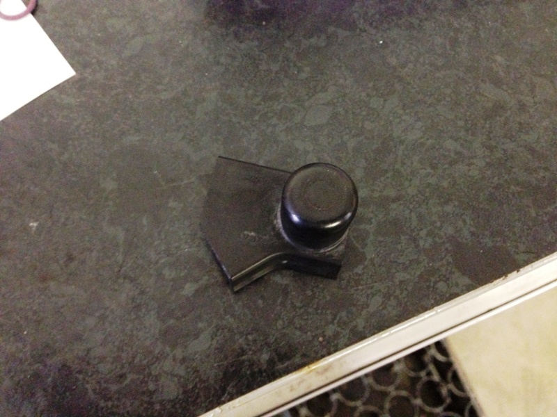

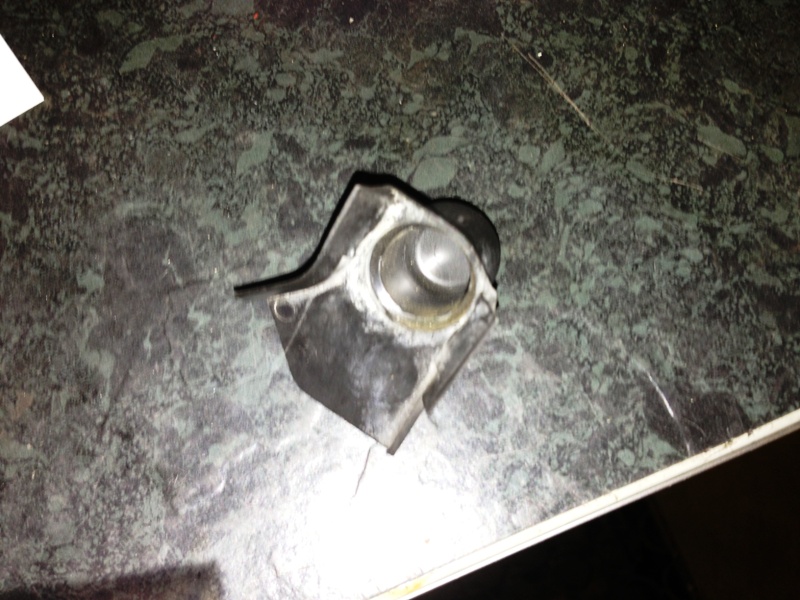

weiß jemand wo die abdeckung hin gehört ?
weiß es nicht mehr.
