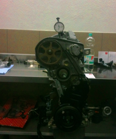

Servus zusammen :D,

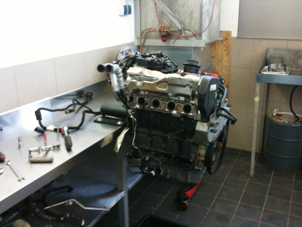

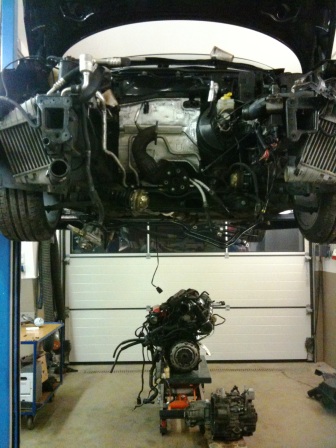

nun ist es soweit mein umbau hat begonnen.

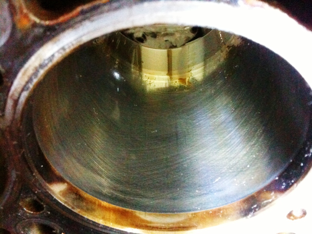

diese woche am montag abend flog der motor rauß, dienstag wurde dann gleich zerlegt
der motor hat jetzt fast genau 78000km aufm tacho ca 20000km mit chip auf 265ps und die letzten 8000 km mit größerem verdichterrad am k 04 lader ca 310ps.
der zustand noch recht gut bis auf die auslassventile des zylinderkopfes (hoher druckverlust)
Motorblock ist schon beim aufbohren und am zylinderkopf werden die sitzringe neu geschnitten da die ventilführungen noch gut sind.
jetzt heist es erstmal warten.

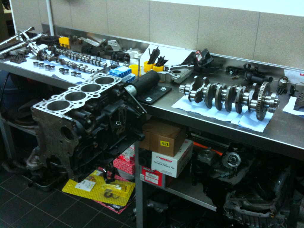

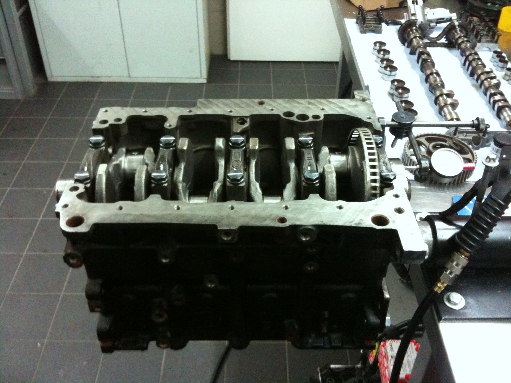

Sonntag, 17. März 2013, 15:44
So weiter gehts :P

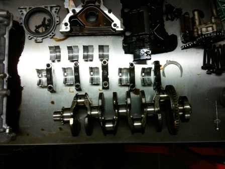

block ist wieder zurück vom aufbohren und hohnen.
ölpumpe hab ich auch zerlegt schaut noch super aus.

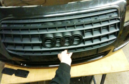

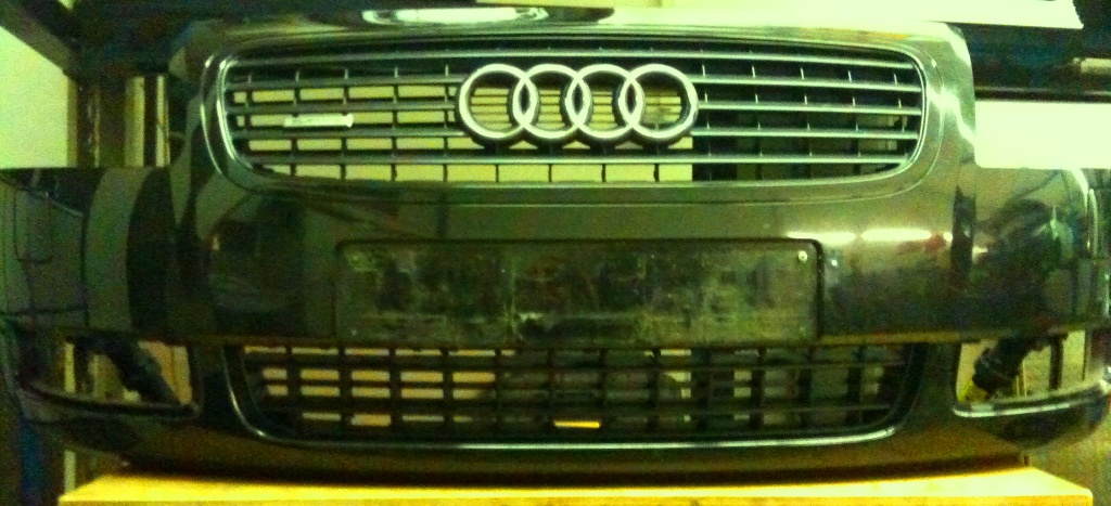

An der front wird auch was gemacht umbau auf sline gitter.

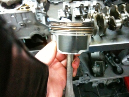

Montag, 18. März 2013, 11:52

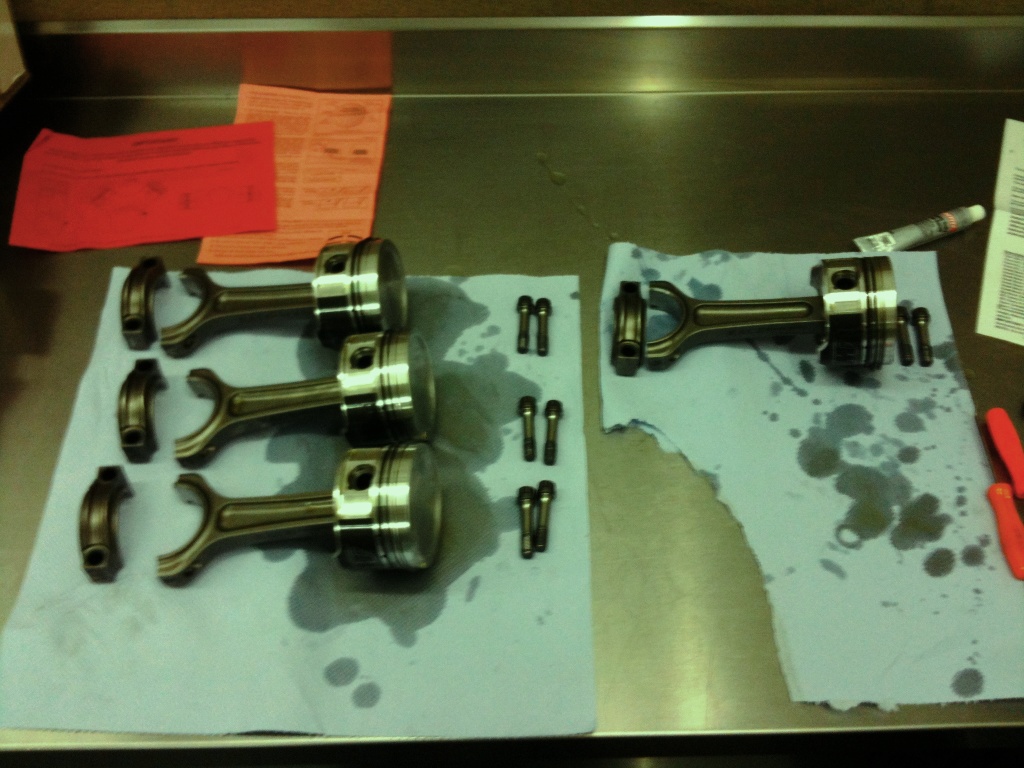

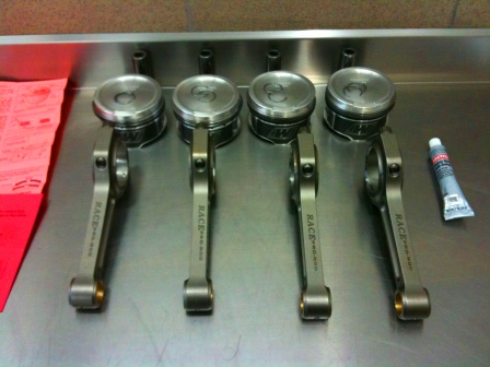

Schöne Werkbank ;)
Was sind das für Pleuel?
Montag, 18. März 2013, 19:29
machst ne top arbeit. Sieht sehr sauber aus ;)
Montag, 18. März 2013, 20:57
Sind Manley Pleuel

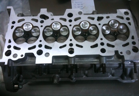

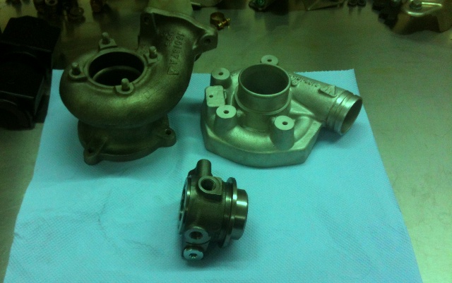

gestern abend konnt ich noch den zylinderkopf holen
einmal alle sitze geschnitten, geplant neue schaftdichtungen.
die ersten teile vom lader sind auch schon gekommen :P

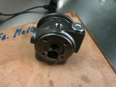

Mittwoch, 20. März 2013, 19:06
Wo sind die Innereien vom Turbo ^^
Donnerstag, 21. März 2013, 20:40
Sollte auch bald da sein

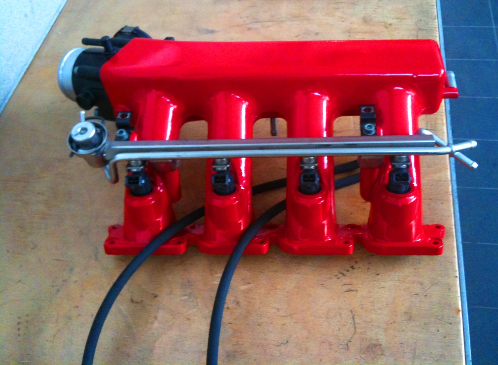

Sonntag, 24. März 2013, 15:05

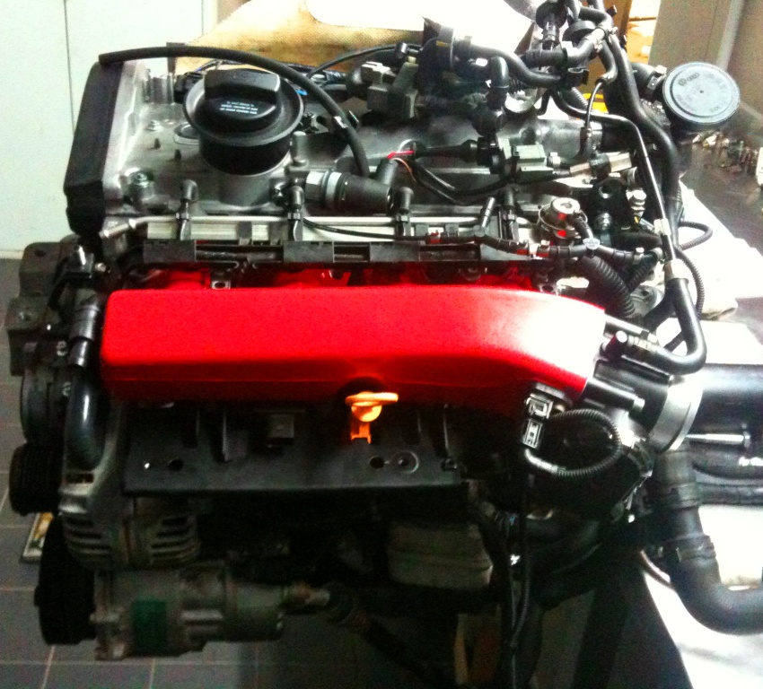

So gestern ging wieder bissl was.
ansaugspinne mit düsen bestückt und verbaut.
motor ist soweit jetzt wieder zusammen fehlt nur noch krümmer, lader und leitungen bauen.

Dienstag, 2. April 2013, 19:58
Saubere Arbeit :thumbsup:
Was für Düsen fährst Du?
