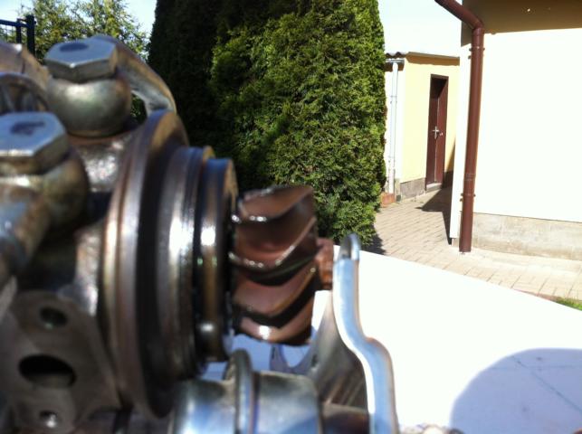

mein neuer lader ist heute endlich eingetroffen, hab mal ein bild vom alten und eins vom neuen abgasrad gemacht.
»danny lu« hat folgende Bilder angehängt:
444
Freitag, 11. Mai 2012, 20:14
hab das ding eben rein gekloppt und er läuft wieder. bin heil froh

gehen tut er schon aber ich versteh noch nicht ganz warum auf einmal im ob über 2 bar anliegen. das war vorher max 2 bar
449
Samstag, 12. Mai 2012, 19:45
dein neues abgasrad hat doch mehr fläche als das abgebrannte, somit dreht der lader auch wieder mehr.
450
Samstag, 12. Mai 2012, 19:55
