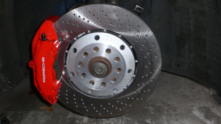

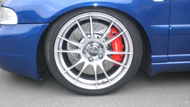

Bei der Bremse ist das wohl so das der Lochabstand vom Träger und das Lager selbst größer ist weiß ich aber nicht
100% hab das so schon öfters im Forum gelesen
