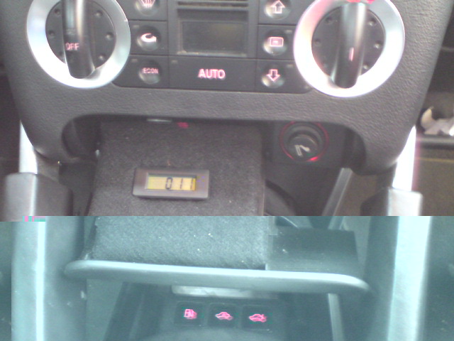

Also ich hab meine Anzeige von Conrad ! ca 50 euro ,gibts aber auch woanders !
