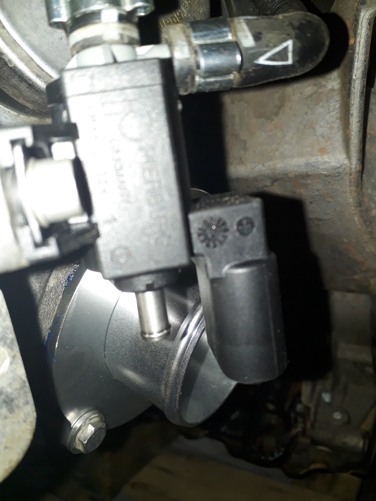

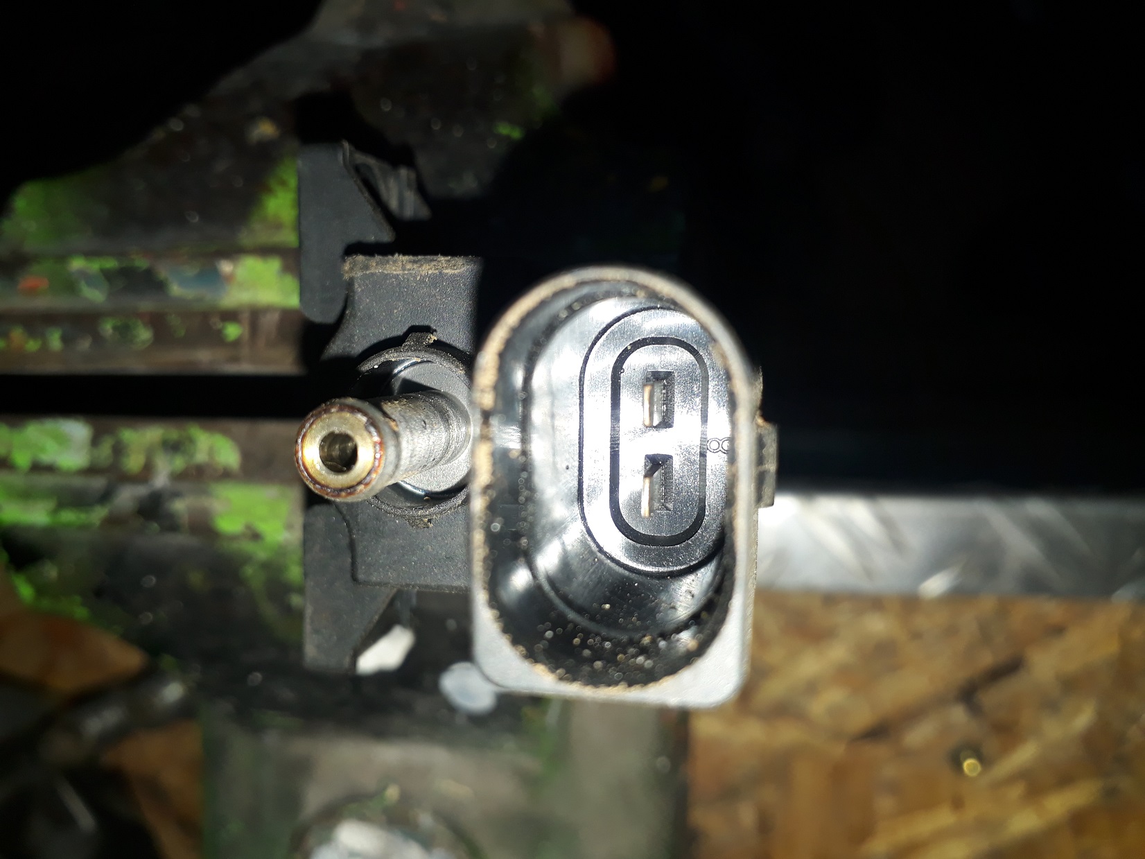

im Anhang 2 Bilder vom N75. Die ganze Unterdruckgeschichte guck ich mir heute noch an. Erstmal alles wegbauen und dann meld ich mich nochmal.
Gruß Holger

Bild bitte, bevor ich was fatales behaupte :thumbsup:

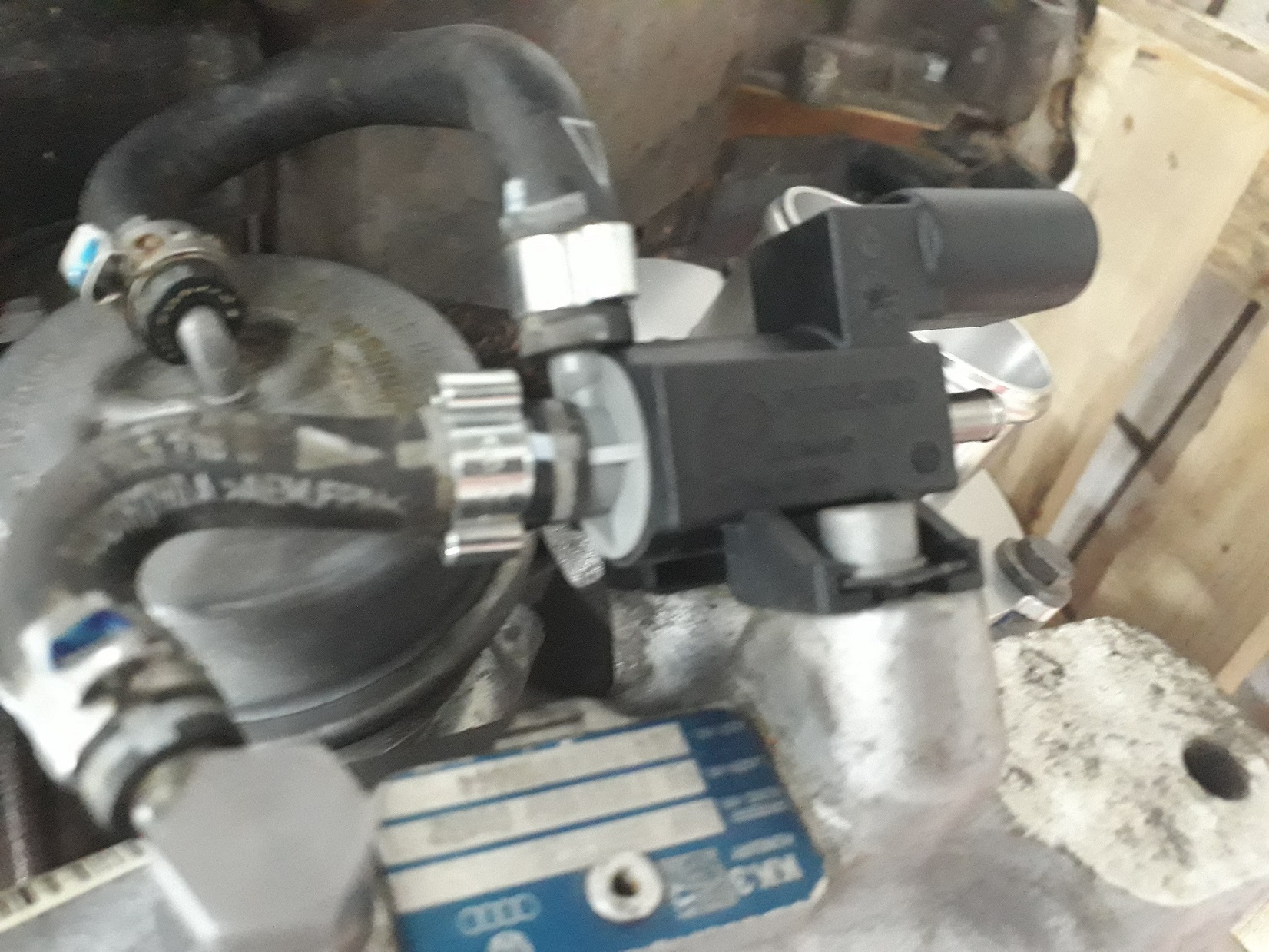

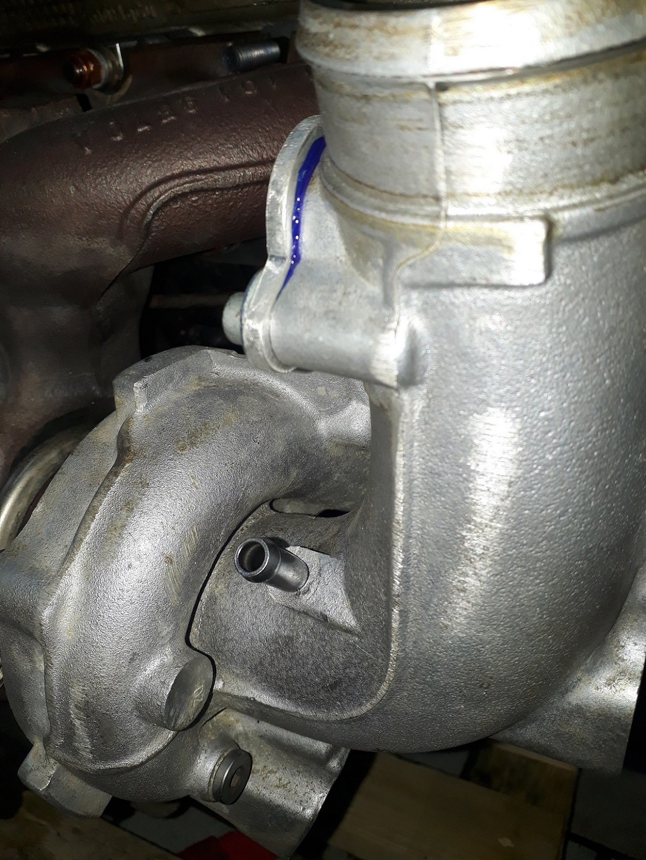

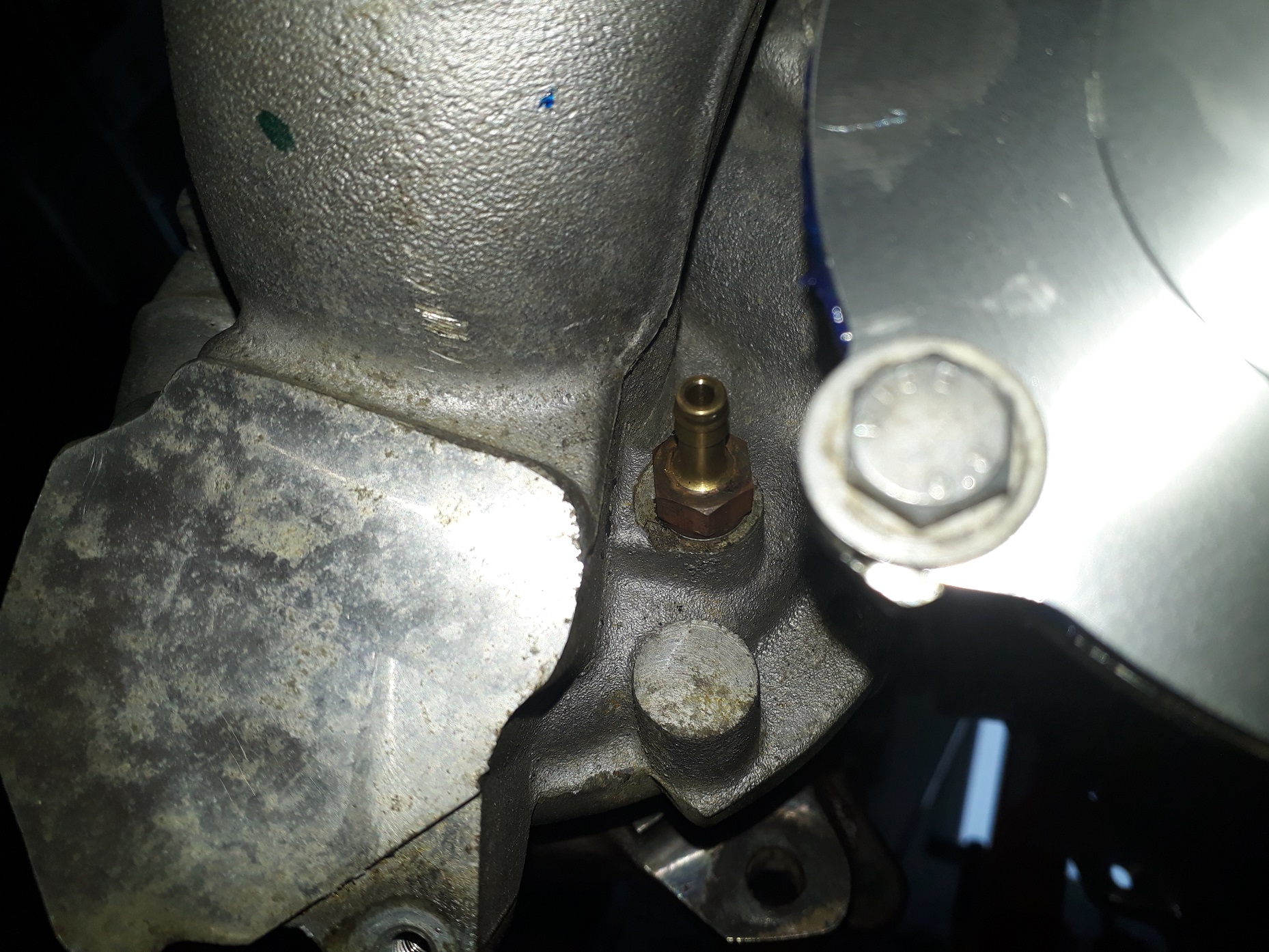

Hier Bilder mit den Anschlüssen vom Lader, oder was meinst du ?

Donnerstag, 6. Februar 2020, 23:05
Hab nochmal ein Foto vom gesamten N75 gemacht.
Die Ansaugseite und Wastegate ist ja schon dran, dann ist der freie Anschluss am N75 für die Druckseite nach Lader.
Das E-SUV kommt an Ansaugseite und Druckseite, Kabel vom alten N249 anschließen.
Von der Ansaugbrücke auf BKV und BDR.
Das müsste dann alles gewesen sein, so werd ich es jedenfalls machen, wenn bis dahin keiner eine andee Idee hat.

Leider habe ich keinen solchen Stecker mehr fürs N75.
Wenn du da was auftust, lass es mich hier bitte wissen... Teilenummer würd genügen.
Dienstag, 11. Februar 2020, 01:36
Ja, denke ich werde diese Woche Stecker bekommen, dann hab ich auch die Teilnr.

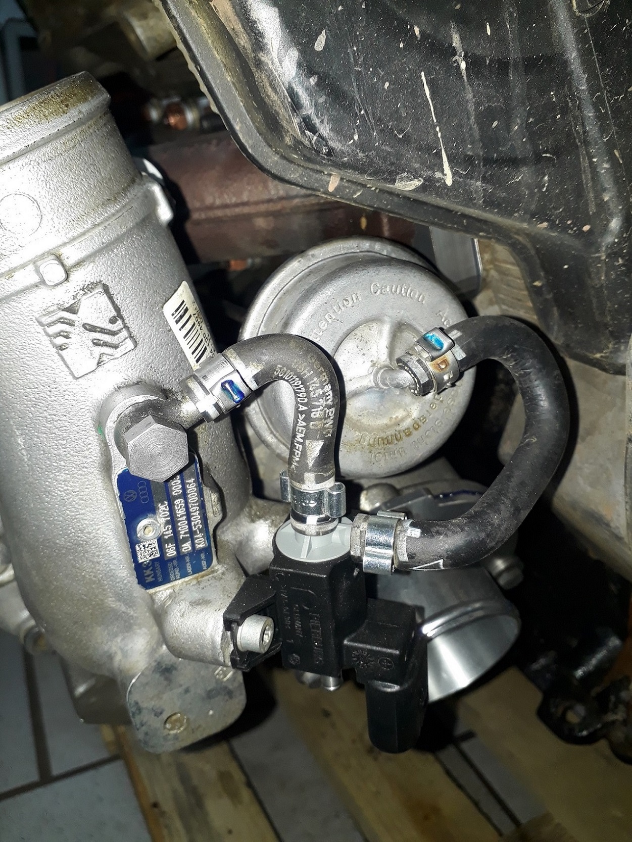

Dienstag, 14. April 2020, 08:34
Moin, ja Umbau ist mitlerweile fertig, nur auf dem Prüfstand war ich noch nicht, ist ja im Augenblick etwas schwierig.
Der Stecker hat die Nr. 1J0 973 722

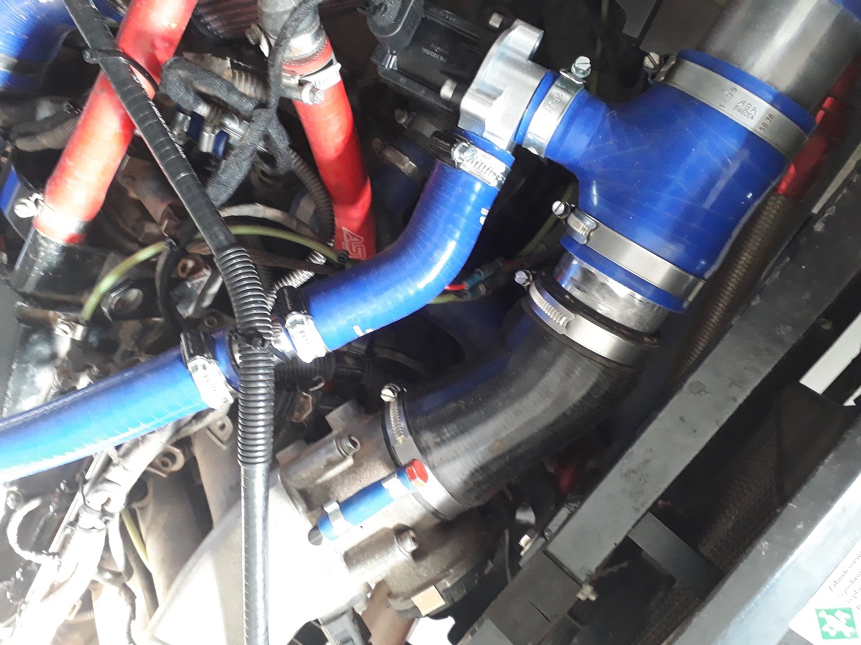

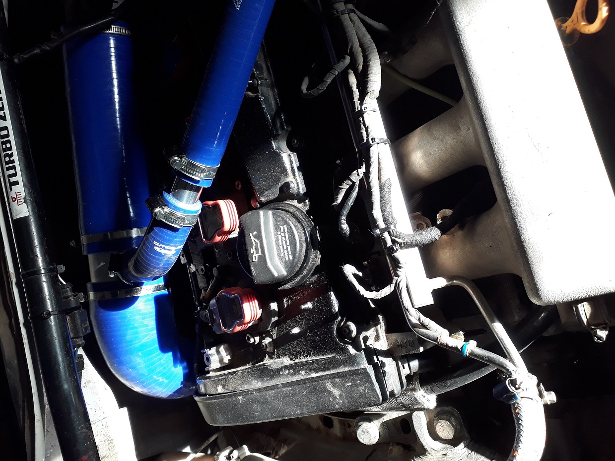

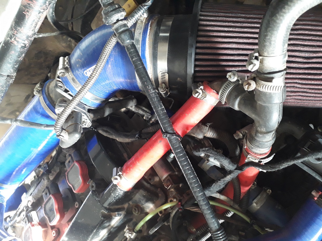

Hab jetzt ein E-SUV verbaut, vor die Drosselklappe, MAP-Sensor andere Seite vor den LLK. Rest alles zu.
Im Anhang 3 Bilder wie es jetzt aussieht.
»crosser1« hat folgende Bilder angehängt:
