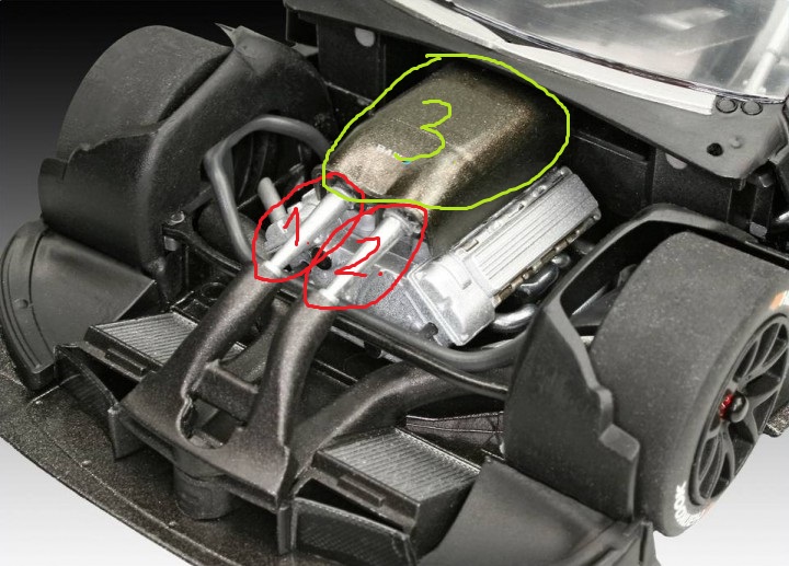

Normalerweise hat ein Sauger wie auf dem 1. Bild im Anhang den/die Restriktoren verbaut:
1 und 2 sind die Restriktoren VOR der Airbox/Luftsammer (3) und den Einzeldrosselklappen.

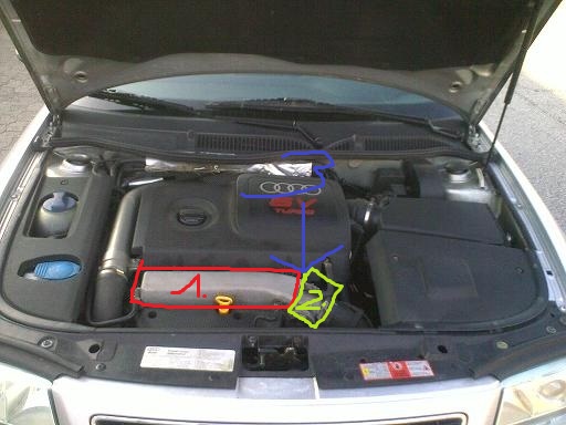

Beim zweiten Bild im Anhang hättet ihr noch mal einen Restriktor (3) zwischen Ansaugbrücke (1) und Drosselklappe (2)?
Welchen Sinn hat das? Du hast den Motor doch am Turbo schon kastriert.
