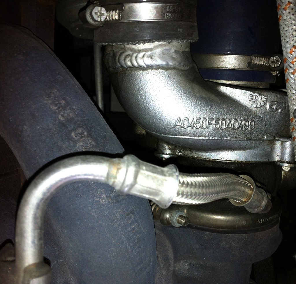

Großer Turbo, (vermutlich vom 2l TFSI), Aufdruck A0450F50A0499 lt. Internet TYP
06F145701D ?

Hier mal ein Bild vom Turbo, vielleicht hilft es bei der Identifizierung..
»sevendriver« hat folgendes Bild angehängt:

Kannst du das Foto etwas anders machen? damit man mal den kompletten Krümmer und Lader sieht? Seitlich an der Frischluftseite sollte ein Typenschild angenietet sein.

Das ist definitiv ein K04-64, ich glaube nicht, dass die einen K03 aus dem TFSI da reingesetzt haben.

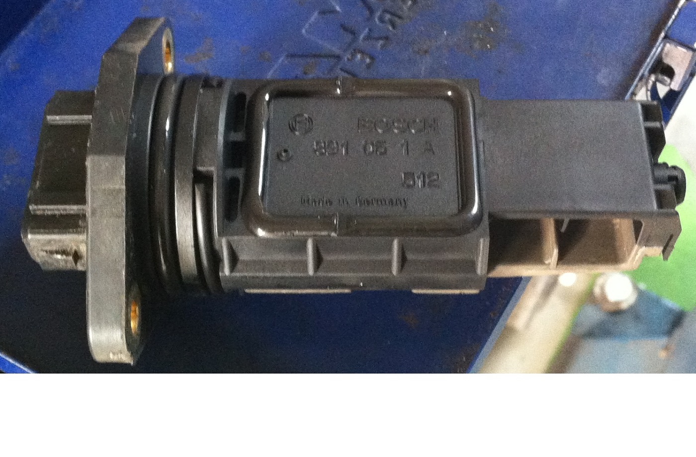

-die Teilenummer vom LMM posten
da hab ich doch ein (leider etwas unscharfes) Bild, den ersten Buchstaben kann ich leider auch nicht genau erkennen, gegoogelt hatte ich schon danach.
Werd nochmal nachsehen, geht leider nur von unten und ohne Hebebühne ist das nicht spassig..
Reich ich auch nach, wenn ich nächstes mal unten bin.

Teilenummer vom LMM Gehäuse meinte ich.

Ein LMM Gehäuse hab ich IMO nicht - das Teil steckt so direkt im Ansaug kurz hinter dem K & M Luftfilter.
Die Luft wir ca. 15cm über dem Boden in so einer Art nach unten geöffneten Alubox angesaugt, in der Nase vorne ist beim Seven kein platz,
da dort schon 3 Kühler sind (der Ölkühler ist hinter dem Wasserkühler angebracht.
Bei starken Regen bin ich eh nicht unterwegs - was wohl auch so besser ist..

Aber LMM einfach ins Rohr stecken, hört sich schon wieder nach Pfusch an.

Wie nah sitzt der LMM am Filter? Ist ein Gitter zwischen Filter und Sensorelement?

LMM Einfach ins Rohr stecken pfusch? Warum?
Donnerstag, 7. November 2013, 16:14
Kein Beruhigungsgitter und ganz anderer massenstrom weil 100% gleicher Durchmesser etc
