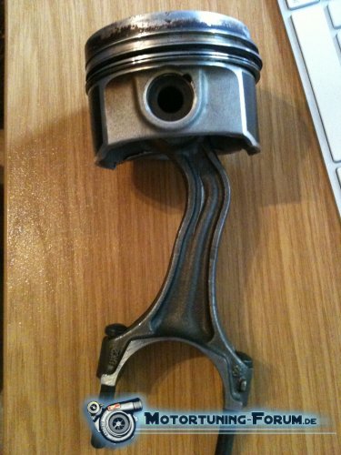

siehe Bild
»basti« hat folgendes Bild angehängt:

Solche krummen Pleuel sind der Schaden von zuviel LD. Größerer Lader wie 2871 oder 2876 kompensieren solche Probleme,aber warum keinen anderen Weg gehen? Wenn der Kopf gescheit gemacht ist kann man bis zu 0,5bar weniger LD mit der gleichen Leistung fahren wie vorher. Nocken müssen natürlich passen ;-) . Zum eigentlich Thema: Der28RS ist der Entwicklungsträger von Garrett füralle anderen Lader die kleiner/größer sind mit internen WG. Das heißt alles was zumTeil in größere Lader geflossen ist an Erkenntnis vereint der 28RS. Problem ist bei den meisten das sie nicht erkennen das mechanisches Tuning beim Turbo die Leistungsfähigkeit des Laders ausmacht.

also bei meinem Pleuel lag es wahrsch nicht an zuviel LD
Der 180er Motor verkraftet so nen Umbau einfach nicht mehr ... Verdichtung zu hoch .. aber man lernt eben nie aus :S :D
