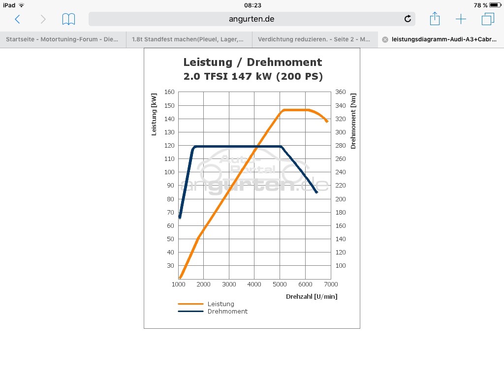

Das Ziel
Grob habe ich das ja schon mal mit den Serienwerten des 2.0 TFSI mit 200 PS angegeben. Der liegt dann so bei ca. 280 NM.
Hier hatte ich mir schon früher mal ein Diagramm von einem „K03s“ rausgesucht.
Leider finde ich die Quelle nicht mehr, um genaueres zu den Rahmenbedingungen sagen zu können.
Dort will ich hin. Und zwar nach der Devise:

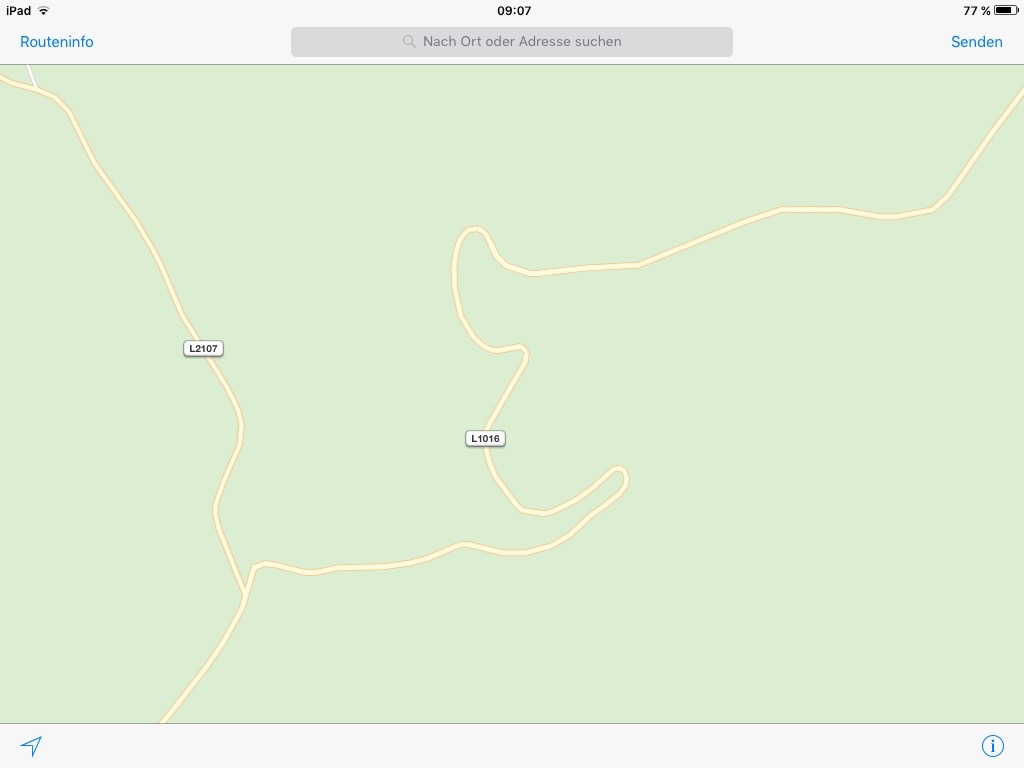

Der TT wird im Jahr noch so ca. 2 - 3000 Km bewegt (hauptsächlich auf solchen „Spaßstrecke“ (z.B. zur Arbeit):
DannyLu wird sie wohl erkennen :)).
Es geht ein bisschen bergauf und bergab und wie man sieht ist sie kurvenreich. D.h. dort wird i.d.R. kurz der 2. und 3. Gang von 1800 bis 4500 U/Min durchgetreten. Der TT wird keine Endgeschwindigkeitsfahrten oder endlos lange Beschleunigungsorgien mehr erleben. Schon allein wegen dem fehlenden Spoiler wird der nicht mehr über 200 km/h fahren.

Das ist die grobe Richtung...das zweite Diagramm mit dem Leistungs-/ Drehmomentverlauf und den Spitzenwerten von ca. 320 nm und 215 PS wäre super. Ich habe im Netz auch "K03s"-Diagramme gefunden, wo die Spitzenleistung bei 230 PS lag, aber dafür der Drehmomentverlauf rotz war und bei 2000 U/Min sogar unter der Serienleistung lag. Sowas will ich auf keinen Fall. Deshalb habe ich mich auch hier im Forum angemeldet. Der Umbau und die gewünschte Spitzenleistung ist ja nun nichts spektakuläres...das hätte auch SKN hin bekommen. Ich will aber, dass es auch im Detail stimmt.
