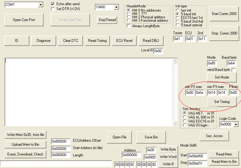

ich glaube beim MPPS kann man kein Timing einstellen.
bei mir sieht das seit 2002 so aus.
mir ist gerade eingefallen du kannst per Bootloader auch mit Minimon flashen.
