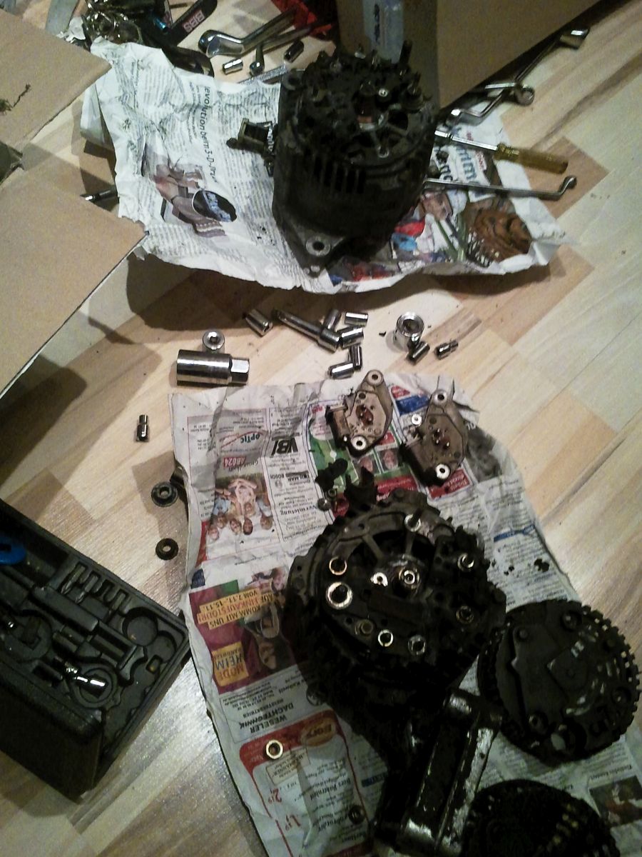

Wie sieht die Lima eigentlich bei dir komplett aus, haste mal ein Bild von dem ganzen Teil?
Ist das bei bei der Neuen der Anschluss am Regler? Den kann man auch einzeln kaufen für wenig Geld und eben tauschen, vielleicht ist bei deiner alten Lima auch nur ne Kopferlitze gebrochen. Musste mal gucken ob die Kohlen lose sind, ansonsten von der Alten auf die Neue bauen.
20
Sonntag, 14. Mai 2017, 12:34
Gerade mal geguckt, ich glaube den Regler kann man bei dir recht einfach direkt abschrauben und tauschen, kostet neu nur ca. 15€
Bei mir musste ich den ganzen Deckel abnehmen und der ist meistens komplett mit Sika verklebt, da muss man dann vorsichtig hebeln und nix kaputt machen :)
