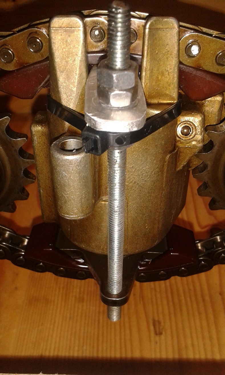

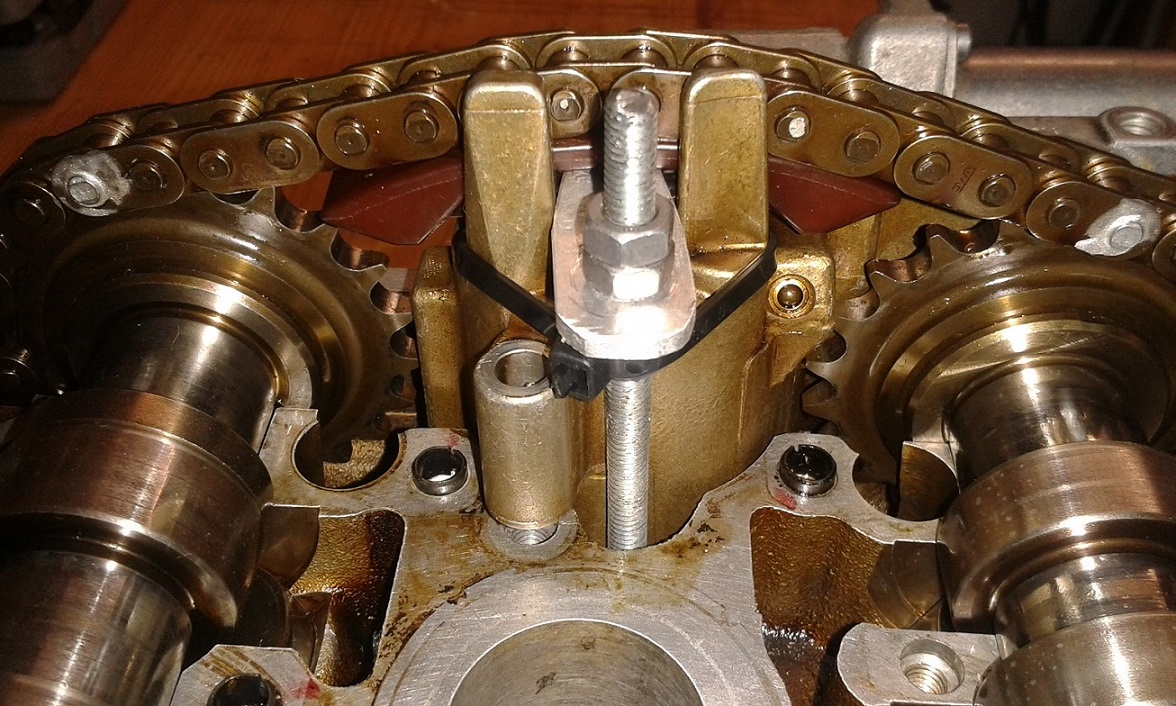

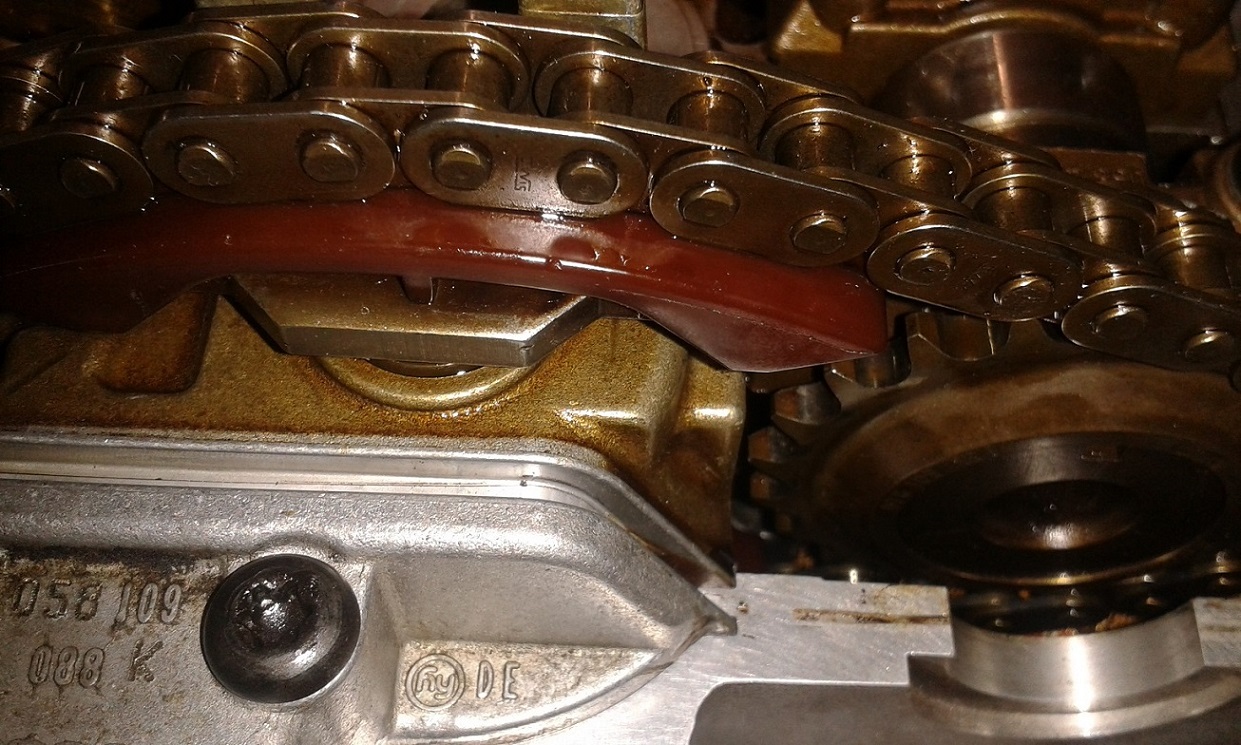

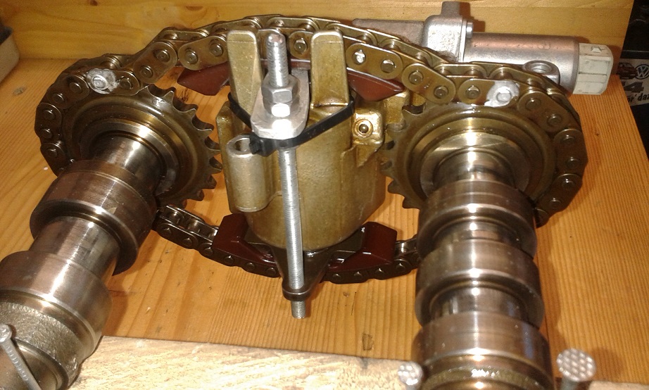

So, hab´s Samstag Nachmittag nochmal in Ruhe probiert. Passt alles, aber ist ja echt Saueng.
