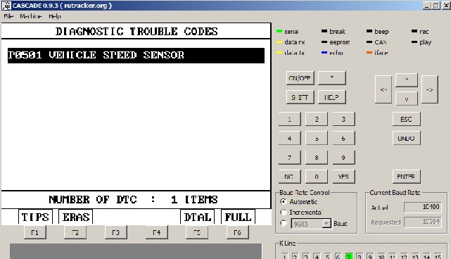

Sonntag, 22. Oktober 2017, 18:46
Ich habe meinen Diagnose-PC erst heute benutzt , um nach dem Fehlercode zu sehen. —>P0501
Wenn ich die Ringe vom Coupe nehmen wollte, geht das dann mit dem kleinerem Außendurchmesser? Der Abstand zum abs- Sensor ist ja dann größer. Die absringe an der Hinterachse kann ich aber leider nicht tauschen, da die an der Radnabe-Radlager-Kombi sind.
